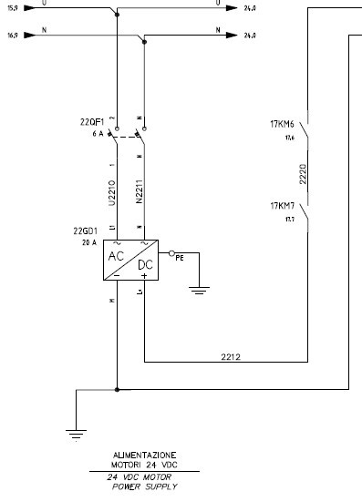

1,小弟偶尔看过一些老外的电路图,发现开关电源的输出(24V+,0V),0V会与PE相接。
2,小弟又偶尔看过一电路图中的开关电源的输出(24V+,0V),0V没有与PE相接,独立的。
后来我自己做了一台机器,我想开关电源的0V与PE相接好,还是不接的好,已经犹豫三个月了……,哈哈,真是害死人啊,请各位踊跃讨论此问题,24V电源的公共端到底接了PE好?还是不接PE好?各有什么利和弊?谢谢!
请各位大侠要举例说明啊,不要就几个字,不接地好!接地好!
我们要事例说明,快啊,小弟们期待中……哈哈

    以前修过一台设备    老是烧PLC从站电源  它的电源就是负极和地短路的  后来把短路片去掉好了

    我个人认为负极不接地要安全一些,关键是PLC电源设计的可靠性,我的一台FX2N-128MR-001输入端误碰到电源端子上的火线也没有损坏呀(因为当时是在办公室调程序,PLC只接了220V交流电源),当时吓坏了,电源、运行指示灯闪动一下就恢复了。后来检查一点事也没有,真奇怪。
