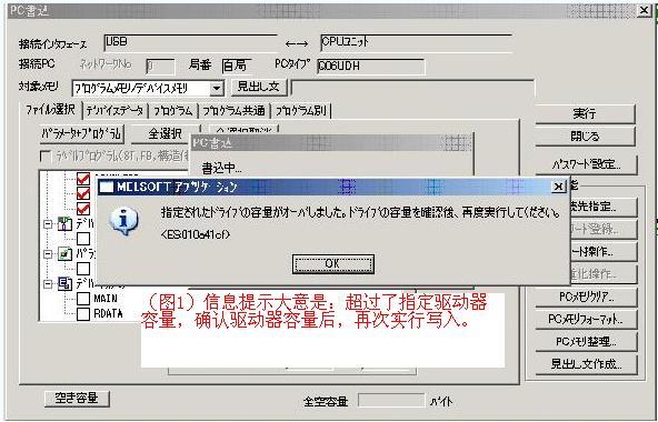

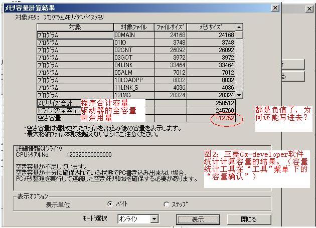

一设备CPU型号Q06UDH,用三菱编程软件GX-Developer将备份程序写入PLC时(程序写入对象存储器为:PLC Memory/Device Memory),问题提示为驱动容量不足(无通讯问题),
用三菱编程软件GX-Developer进行容量统计时,程序容量确实超出驱动容量,于是三菱编程软件读了一下其他同型号的正常机台都存在程序容量超出驱动容量情况,我的问题是:为什么别的设备能写入,而本设备却无法写入?设计程序能超过PLC内存吗?QCPU几种存储器的关系?(所有设备无扩展存储卡,程序均存储器在:PLC Memory/Device Memory中)

把它调大不就成了吗,看看它设的是多少k步。

试试只写入程序,不写参数和注解看看
