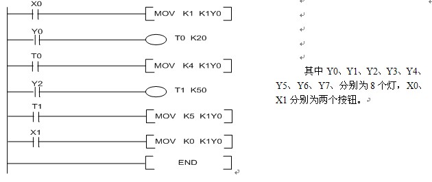

mov k4 k1y0 怎么理解啊
ROL K4Y0 K1

将传送数据十进制数4到Y3Y2Y1YO中。

请问Y几会通

K4=B0100,当然是Y2通,ROL K4Y0 K1,就是把Y17Y16Y15Y14Y13Y12Y11Y10Y7Y6Y5Y4Y3Y2Y1Y0这16为每次左移一位,还是带循环的吧

怎么不一样了?楼主请你想好再发上来,好吗?没左移指令。我还以为真这么简单呢!只是个传送指令发上来问。

按下xo,y0点亮,2S后Y2点亮,5S后仍旧是Y0、Y2点亮,按下X1灯灭,请学习BCD码

mov k4 k1y0 这样理解,K4转化为二进制数为0100,K1Y4可以转化为Y3Y2Y1Y0,两者对应起来,传送指令执行后,Y2 为ON。这样说你能明白吗,别忘了给我评分,谢谢。
