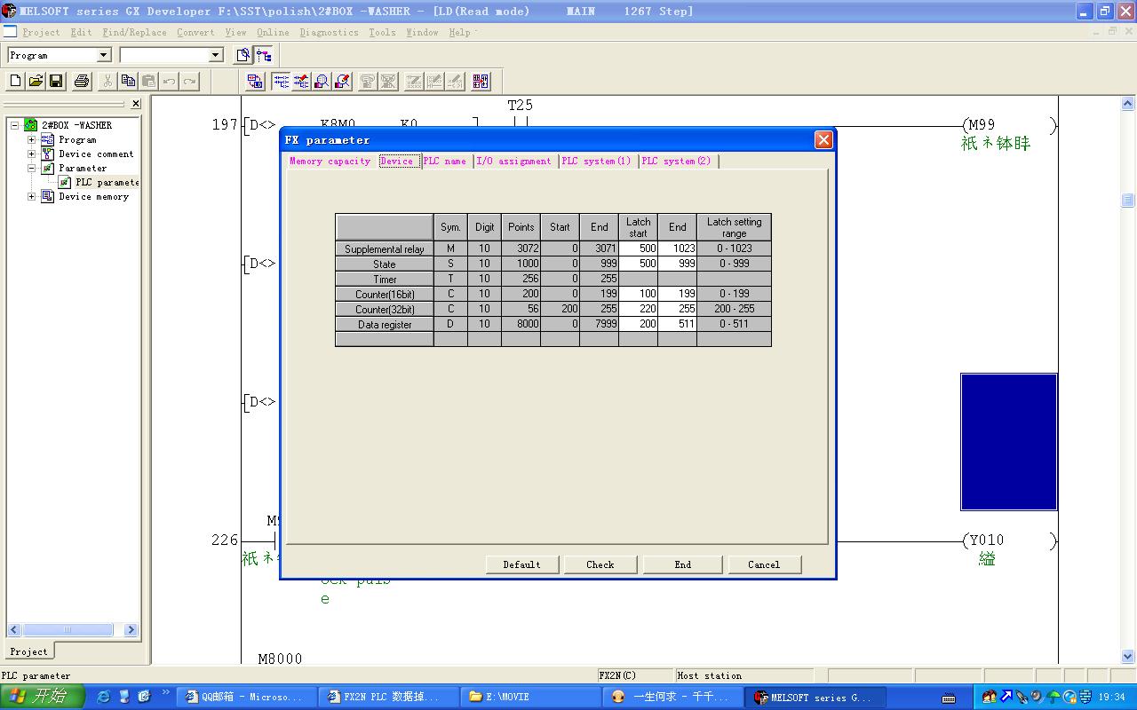

各位老大好:
日前在一程序中发现D600不能掉电保持数据,查资料能保持,百思不得其解,望那位老大能指点一下。

是不是程序设置了D600清零?

这个D600是可以通过设置变为不保持的。

D512至D7999 锁存(固定)
不能锁存和程序有关,或电池没电了。
