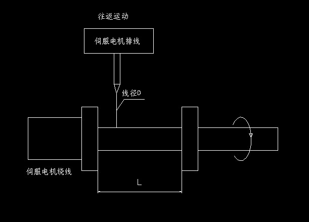

绕线排线,绕线电机的转速和排线速度该如何计算,才能排的紧而且不乱,不知道有没有计算公式!绕线圈数是用伺服电机本身计数好还是用外接传感器好
排线电机往返触发信号用什么方式比较好?
望高手指导

没有见过。个人认为往返触发信号用接近开关比较好。绕线圈数还是用电机本身计数简化点,也可用接近开关连接计数器计数。绕线转速和排线速度与线径有关。不好判断,最好现场实验。

用机械式排线机电缆厂好有

越来越高档了啊,绕线机都用伺服了。
几个关键数据
1.往返距离
2.线径
3.主轴转速
主轴转一周,排线电机移动一根线的距离,排满一层后反向运动.如此反复.主轴和排线电机采用比例控制.

比如是三菱的plc比例控制该如何写?是PID控制吗?
