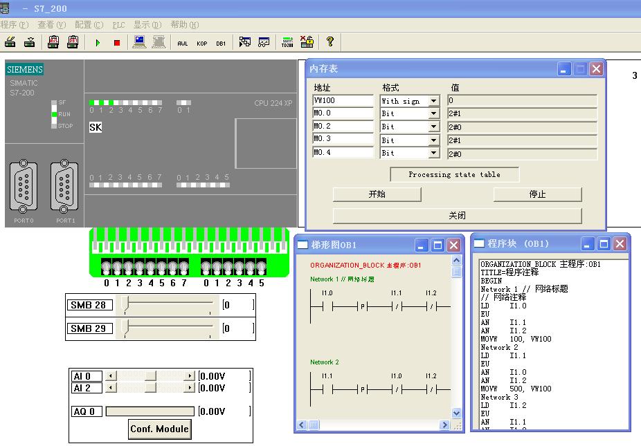

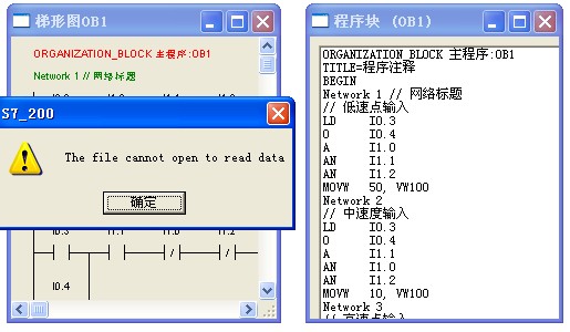

如图所示,我用的是这个给出的仿真软件:
http://bbs.ymmfa.com/read-gktid-12818-keyword-200%B7%C2%D5%E6.html
这个仿真软件支持移位指令和移位循环指令么?

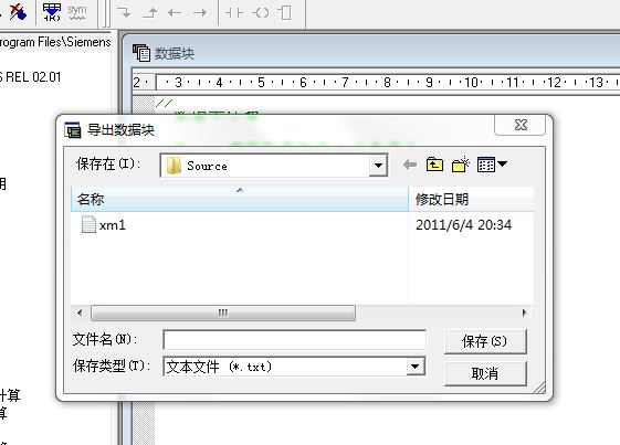

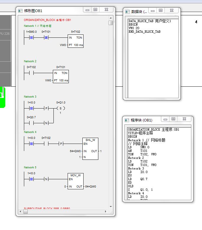

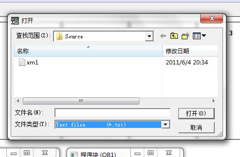

发表于: 2011-06-04 20:58
支持移位指令和移位循环指令,你这个是加载程序时数据块出错,
先在STEP7 Micro/Win中打开一个项目,打开数据块,再点击文件-导出,导出数据块,
在仿真器装载程序时勾选逻辑块 数据块,再导入逻辑块 数据块应该就可以了。

wfb610 你好, 能说的更加详细一点么?小弟初次接触 不是很懂。。。
