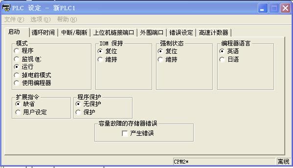

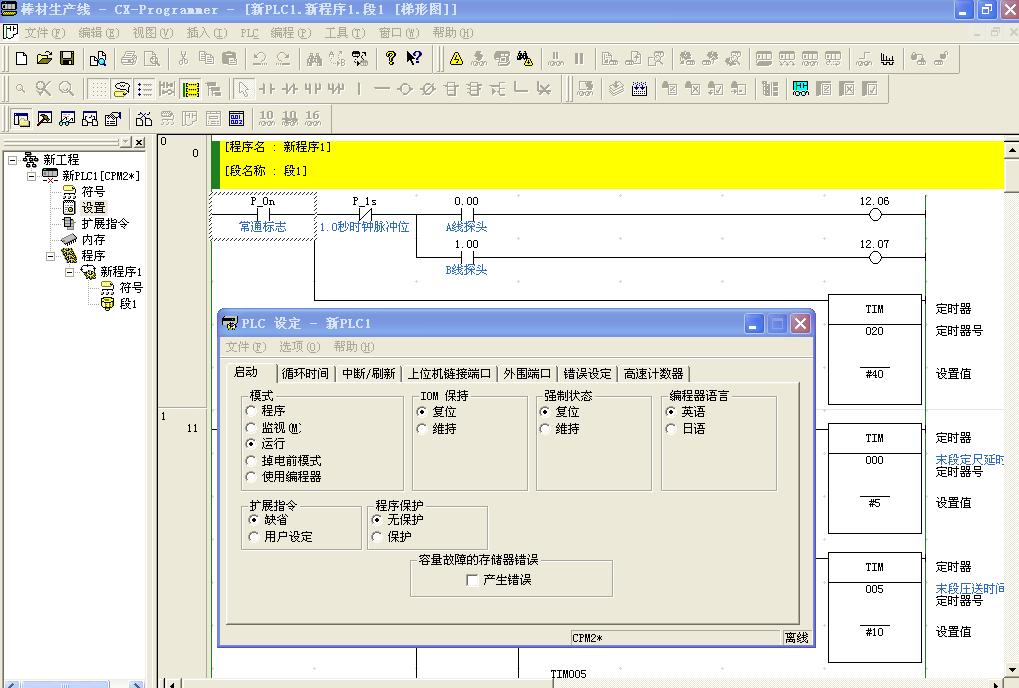

内存清除后,PLC要断电重启,再重新下载

liuhuaxing你好!这个图片是在那个菜单里
