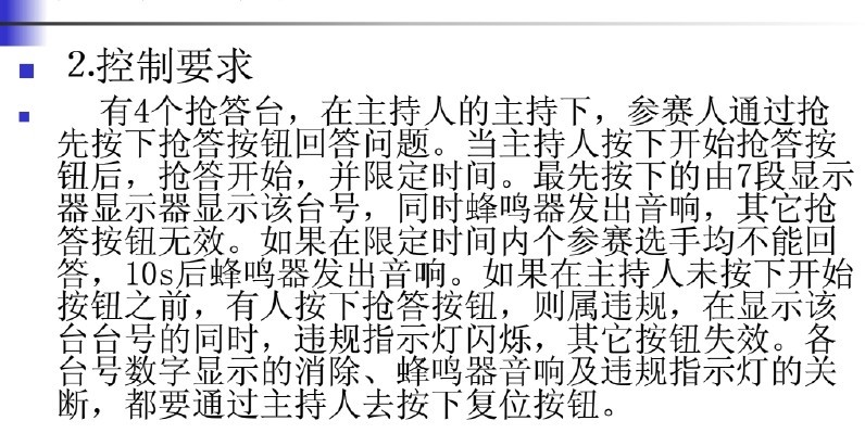

刚做了个四人抢答程序欧姆龙CP1L 对新手或许有用 完美注释

第一句就没法关了。第一次还能抢答!

楼上刚发现程序有错误 已经修改 还增加了立即刷新 来提高判断准确性

减去本轮结束按钮
