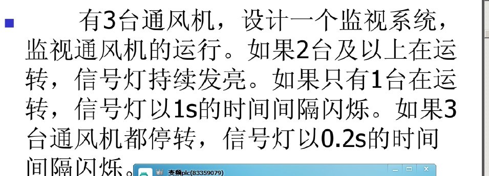

同学
那位帮我看看欧姆龙的程序那错了

我也弄了一个,功能跟楼主说的一样,用基本指令写的,我也是学欧姆龙不长时间,有错误请大家指教。

我就不说具体的程序了,就说一个编程思路吧,0.00 0.01 0.02 分别代表三个风机是否运行的反馈传感,如果都为1的话就把一个输出信号灯为1,如果不都为1是其中一个是0,那么就可以加一个1s的震荡,以些类推!

LD 0.00
AND 0.01
ANDNOT 0.02
LD 0.00
ANDNOT 0.01
AND 0.02
ORLD
LDNOT 0.00
AND 0.01
AND 0.02
ORLD
LD 0.00
AND 0.01
AND 0.02
ORLD
LD 0.00
ANDNOT 0.01
ANDNOT 0.02
LDNOT 0.00
AND 0.01
ANDNOT 0.02
ORLD
LDNOT 0.00
ANDNOT 0.01
AND 0.02
ORLD
AND P_1s
ORLD
LDNOT 0.00
ANDNOT 0.01
ANDNOT 0.02
AND P_0_2s
ORLD
OUT 100.00
0.00一号反馈
0.01二号反馈
0.02三号反馈
100.00输出
