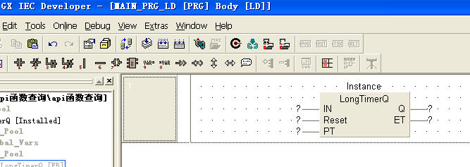

站长我在综合讨论里提出了简化程序的问题,网友门给出的思路是在GX Dveveloper中:Long Time 功
能块的使用我已经下载了FX1S1N的编程手册,使用了搜索功能,甚至都没有找到功能FB的字眼,更
别说什么Long Time功能的用法了,不知站长能否提供这方面的资料。

看来您的确没有看明白我的回帖。
GX Developer与GX IEC DeveLoper并非同一个软件,后者支持IEC61131-3标准。因此可以直接使用FB块,要查阅这个资料,您应该登录三菱欧洲网站。
以上!
