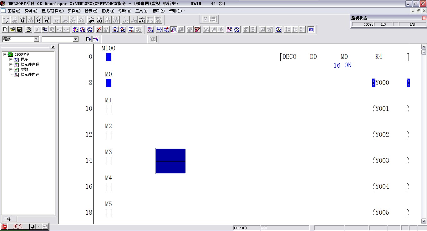

   本人在使用三菱FX2N-8AV-BD板时,用到指令DECO,如下图。当D0=0时,同样M0=1。可当D0=16时,同样M0=1。可当D0=32-64时,同样M0=1。搞成循环了,求解此指令的详细运作过程,以了解,望高手赐教。

确实  循环了
我感觉 大于15的  结果都没太大意义...
所以 D0  换成  X0 就有意义多了

我看FX3U的编程手册了,没看明白。

K0~K8  说明译码的范围。
K4 也就是2的4次方,那么就是M0~M15,很明显,D0=0,M0=1,D0=1,M1=1……D0=15,那么M15=ON。
D0=16,M0=0,D0=17,M1=0……

    三楼说了,解码

    当M15下降沿 时,输出一个脉冲复位M100
