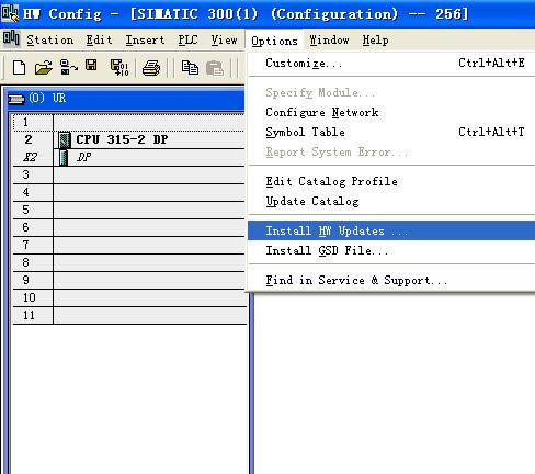

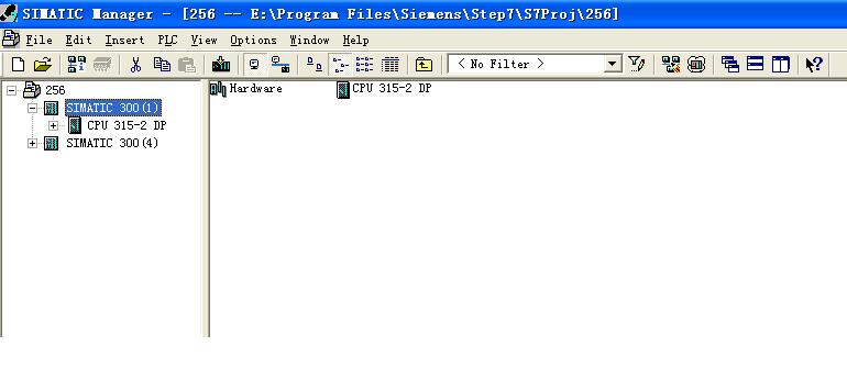

硬件升级办法:
1.打开STEP7,选择SIMATIC站点,双击“硬件”打开硬件界面
sjm213
有小知识,无大学问。
7 篇
5283 个
7508 点
160318 分
在线时间: 3223(小时)
2007-11-21
2025-04-11
查看sjm213的
发表于: 2008-03-10 21:20
2.选择“选项”--“升级硬件”

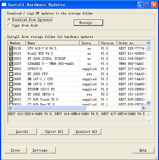

发表于: 2008-03-10 21:24
3.弹出该对话框后,选择“从网上下载”后点击“执行”,软件将直接从网上下载硬件更新。
4.下载完毕后选择需要安装的硬件,点击“安装”就可以了。
