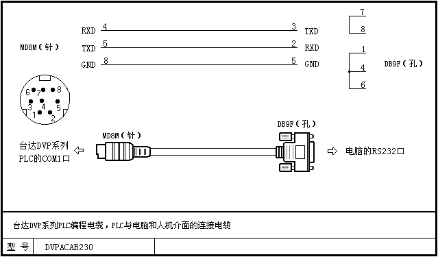

细心
台达DVP系列PLC编程电缆,PLC与电脑和人机介面的连接电缆

发表于: 2008-03-08 22:12
型号:DVPACAB230

请问一下,DVP14ES00T可不可以用你这种制作的来连接呢

非常明了,谢谢!
