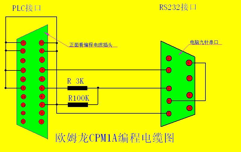

请问站内有CPM1A数据线可以自己做的图,它连接电脑的那端是不是标准的RS232C口,像CPM2A自带的D型9孔口

威望这么高,应该不是问题,这个接头用的不普遍,不如直接买一条.

CPM1A到计算机通讯电缆图纸确认能用

自己做过 那个线不好做。。。。。最难的是买不到那种20针的插头

就是这个插头难买,而且就算不容易买到了,也常常接触不好,还不如买一根。

确实不如买,我制作了两条线,串口倒是都可以用,但是不能接USB转串口。接了就没法连接。

谁说不能接usb转232串口啊,只是那个R100K的电阻不能接,不接就能用我现在就在用

还是自己由编程口反面焊线出来做成D型接口,配上文本用,也还正常用起来了,呵呵
