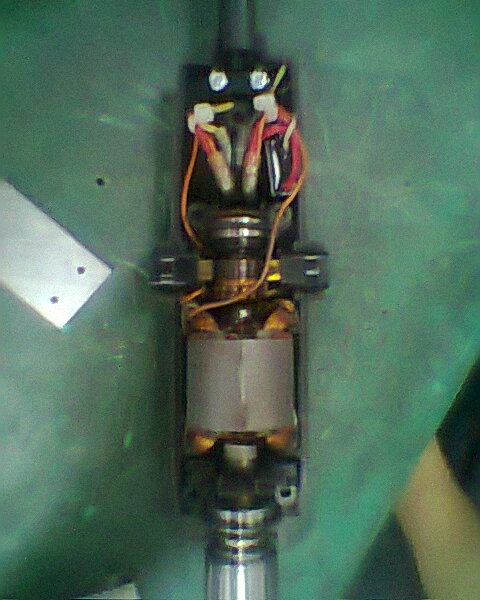

大家猜猜这是什么,奇怪的是没有看到整流电路,日本产的

有什么好奇怪的?
基本上所有的交流电动工具都是这样的,因为使用的是串激式电机,所以不需要一定要直流,当然就不需要整流电路了。
和产地哪里根本没一毛钱关系。

    可能不知道也没有接触过串极电机(交直两用),当然觉得奇怪撒,.

    1楼批的对,手磨机,手电钻就是直流电机。

    电动工具,大多串励的。不用整流。

    楼主有点搞笑了吧!手持工具不大多数是这样的?串激式,高转速,无直流

    这类电机,串激,交直流两用。

    磨光机,手电钻等电动工具,大多串励的。以后努力学习就是了
