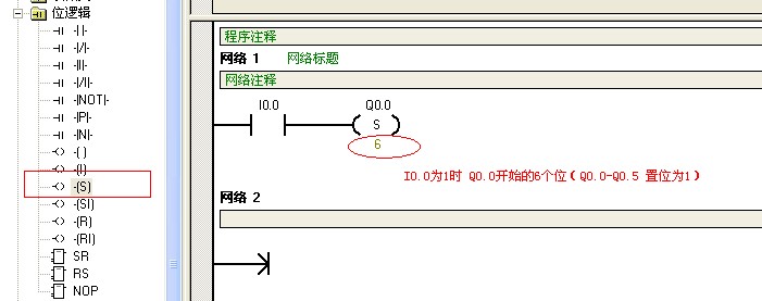

大侠啊。我咋没找到S7-200的编辑软件中的功能指令啊。我想要指令发出而置位Q0.1至Q0.5.
像三菱的ZRST指令啊。

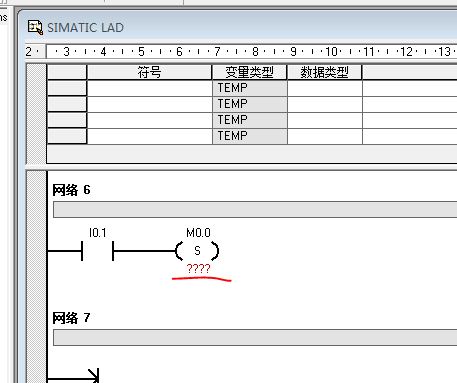

    左键点击????那里直接输入6再确认

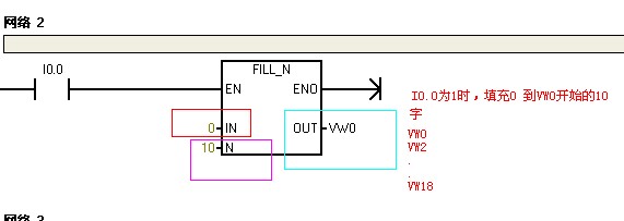

    除了地址下面可以指定外,还可以用FILL指令

    请问10楼FILL指令是咋运行的啊,在哪个功能指令里啊。
