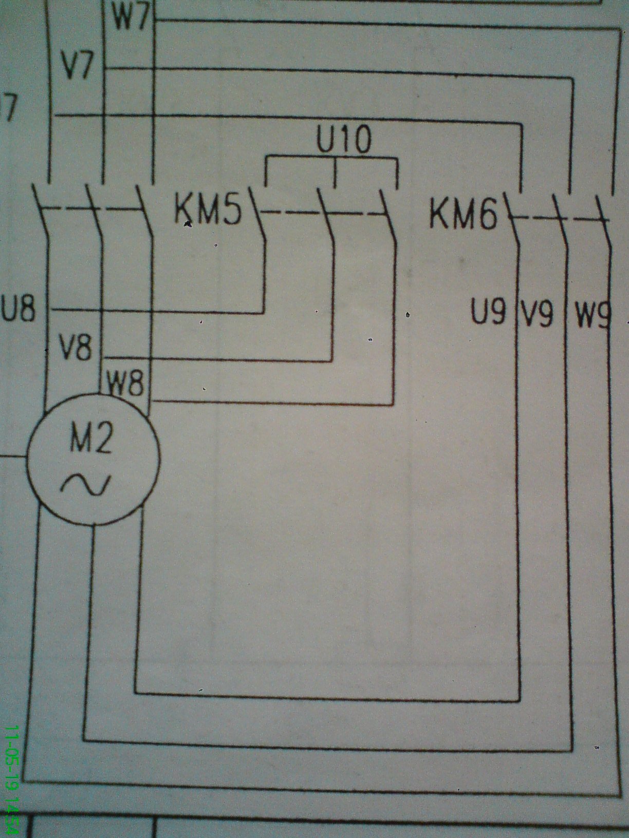

各位高手你们好 请指教!!
最左边哪个接触器 是KM4 它吸合时电机慢速!KM5 6不吸合!!
KM5 。吸合后KM6紧跟吸合 此时KM4不吸合 这时候电机快速???
电机和普通电机一样6个接线柱,但没短路片?
请教了 !!

应该是星三角减压启动

电机是双速电机,低速是三角型接法,高速时是双星型接法。

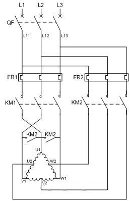

双速电机接法

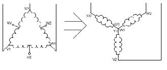

有图有真相:

下载积分:+1(月泽) 星角互换,饶阻有玄机啊

非常感谢!! 这个接法 叫什么?

双速电机,双星形和延边三角接法
