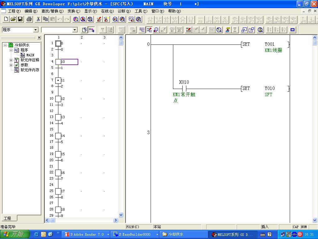

三菱的程序,大家快来看看。这个程序是网上下载来看的,不知道为什么就显示顺序功能图与部分梯形图。我觉得看起来不全面。想全面显示梯形图,如何弄啊。大家帮帮忙

改变数据类型,我偶尔会用步进编程。。。。

SFC 是这样的。
你可以在工程菜单的编辑数据里,看到改变数据类型,改成梯形图就行了。

1楼的正解。
工程-----编辑数据---------改变程序类型
选择你想看的...

这个程序是用SFC编的,右边的梯形图是SFC图中带蓝框那个状态的驱动程序,选择工程,编辑数据,改变数据类型,选择梯形图语言,便可显示全部的梯形图

实践证明同样无效!

工程》编辑数据》改变程序类型》选梯形图》确定

工程》编辑数据》改变程序类型》选梯形图》确定后,无法更改!
