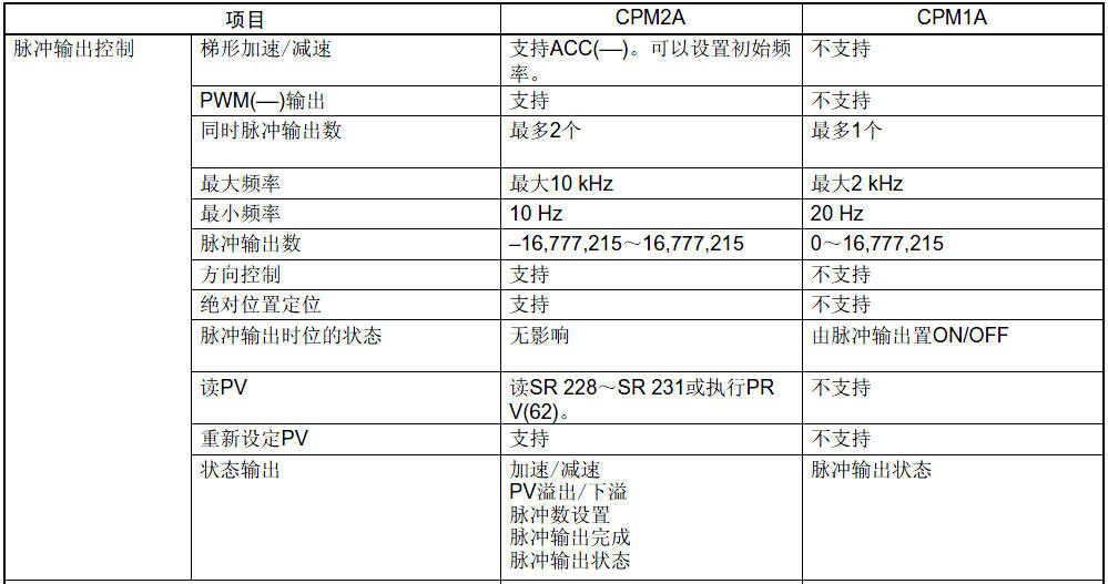

兄弟建议用CP1H或CP1L的PLC学习,CPM1A已经停产了而且很多指令不支持。

是啊,这CPM1A真是不行了,不少指令都不支持,谢谢版主啊。

10.00和10.01通道里可以看见的

sr248 249

CP1E 1L H 的就 A276 通道开始
