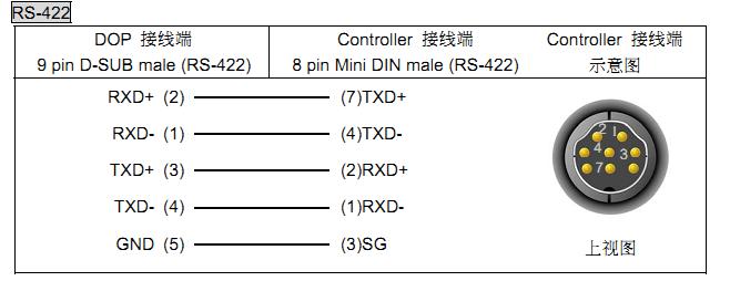

台达触摸屏与三菱PLC连接线

台达官网上有接线手册下载。
以FX2N为例,走422,接线如下:

貌似这个接线图 对DOP-B10S615和FX2NPLC 不可以用 不知道还有没有其他的的 接线方式
