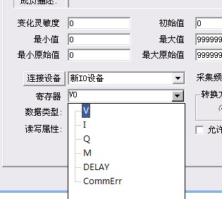

1. 最近学习组态王,连接的是西门子200的PLC,我想做个变量,对应显示PLC的C0当前计数值,但是看到组态王的寄存器类型里怎么没有C的选项呢?也没有T,也没有VW,也没有VD,为什么?
比如我现在要在数据词典里做C0、VW0、VD0、T37的变量。该怎么办,寄存器怎么选择?没有选项啊。
2. 看到读写属性里这么多类型的数据,都是什么意思呢?我只知道几个,其他的就不知道了,比如M0.0对应的是BIT,后面的都是什么意思呢?
BYTE?SHORT?USHORT?BCD?LONGBCB?FLOAT?大家能不能说说这个每个数据的意思,比如说BIT主要是代表的像M0.0类的数据?大家举例说明一下,谢谢大家。

在下位中要把C0,T37都传到VW中,  VW0在组态王中建V0,再选SHORT或USHORT就行,VD0在组态王中建V0再选FLOAT就行

    还有最有用的一点就是, 查看组态王的帮助,那里的数据类型说明很详细。
