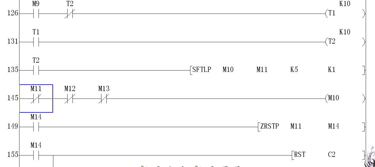

有四个灯循环点亮,分别由M9、M11、M12、M13控制,但是在这个程序里SFTL实现不了,大虾们帮帮忙,在线等待。。。。。

引用楼主veryuan于2011-05-17 14:38发表的 三菱PLC用SFTL编的程序不能循环移位,有请高手指教 :
我看到你的贴图中SFTL却是将M10移入M11,M12,M13,M14中

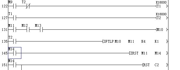

    M9已经接通,M14是把M9、M11、M12、M13断开的,只是一次循环啊,如下图:

    m10没有ON,M11,M12,M13不会为ON

    哦 ,原来是这样,可是M14好像没有ON的啊,我现在仿真都是M11-M12-M13-M11-M12-M13,一直循环,

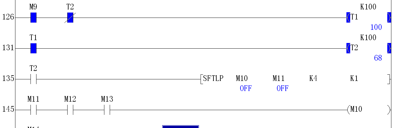

    如下图,我已经改了,可是M14好像没有ON的啊,我现在仿真都是M11-M12-M13-M11-M12-M13,一直循环

    M14其实是点亮的但是因为时间很短所以看不到而已,楼主你把[ZRSTP  M11 M14]的驱动条件改成M15来执行就可以了

    谢谢了,已经能够运行了,那弱弱问一下,点亮多少时间才会正常显示,因为我是做仿真的,方便在有效的时间看到效果,所以设置时间较短。
