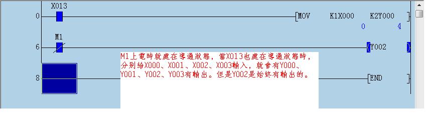

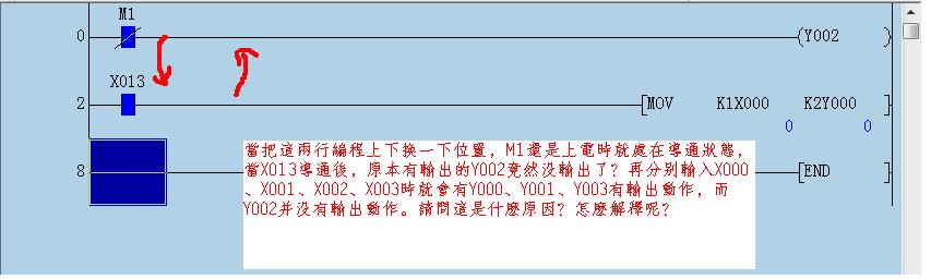

如下图,看看这种情况是怎么回事?

PLC的扫描工作是自上而下的,总是以它最后获得的状态为最终状态。
实质上这也是一种双线圈输出。

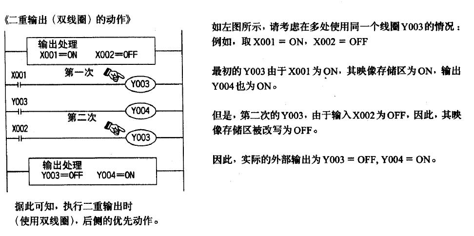

    例如这端程序,就是很好的解释。
    摘自《三菱FX中文编程手册》。

    双线圈,最后的一个决定。
