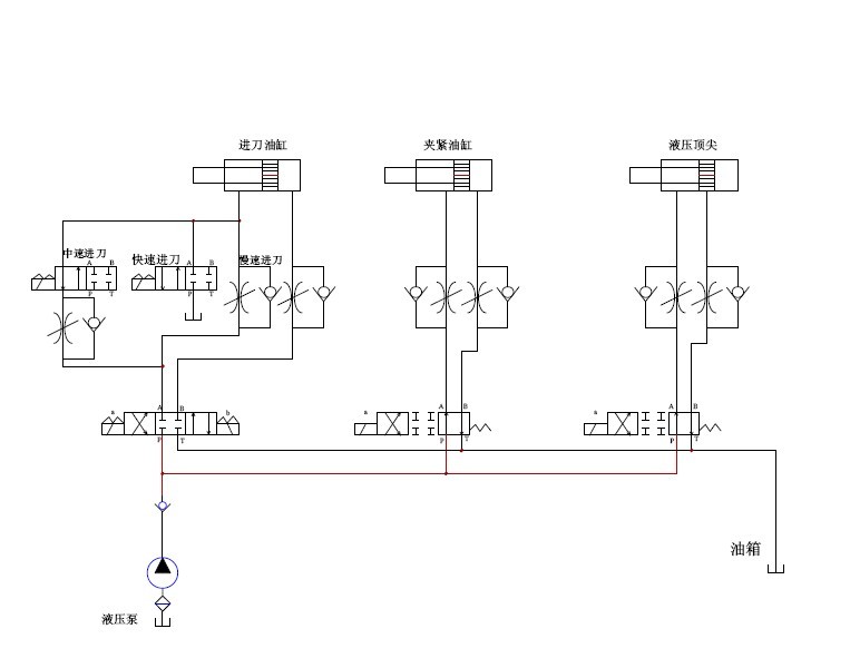

对于液压系控制统我没有多少了解,最近公司让我设计一个液压控制的程序,就是一个200MM行程的液压汽缸,当控制它动作行进到100MM时,再减速动作剩下100MM的行程。求高人指点,最好能给个关于这方面的实例。小弟多谢了

这是我改造液压滚齿机的液压原理图,希望你能看懂。进刀油缸可以走三种速度。

加减速阀,1楼的你可以参考
