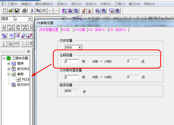

从fx系列plc下载程序后,打开一看没有注释,而上载程序时明明有注释。不知怎么回事,那位大哥指点一下。

你需要在PLC参数中为你的注释分配存储空间(这是占用PLC的程序空间)的,并且在下载时选中注释下载。

楼上正解,跟欧姆龙的plc一样如果不分配注释的存储空间是不会跳出注释下载的选项的。

将软件的注释打上勾,

谢谢cvlsam的帮忙,我现在问题解决了。谢谢!
