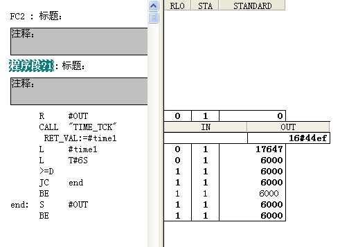

在S7-300当中,SFC64这个读取时间的功能块调用之后,好像就一直工作(时间值就一直不停地增加)。可是我想要这个时间值到达6s之后就使SFC64停止工作,下面就是相关程序:
R #OUT
CALL "TIME_TCK"
RET_VAL:=#time1
L #time1
L T#6S
>=D
JC end
BE
end: S #OUT
BE
下面是仿真图:
仿真图
但是这个时间time1在到达6秒之后还是依然不停地增加。请问高人,想要在到达6秒之后就使time1=0怎样实现呢?在此谢过哈!!

SFC64是读取PLC的运行时间,以MS为单位,只要你的PLC处于RUN状态,此数值不断增加,直至最大值后循环。
