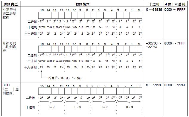

大家好。请问二进制怎么算。十六进制怎么算。有没有公式算,打个比方,如85 ,46
化作二进制是多少。化作十六进制是多少,谢谢高手,

4位2进制数就是1个16进制数,10进制转2进制的话,要计算。除以2,在除以2,值到不能除了

10进制转二进制采用,除2取余法,如果不会算,可以用电脑中自带的计算器算,几进制都能转的。

85转换二进制1010101十六进制55
46转换二进制101110十六进制2E建议看一下C语言书籍

8421bcd码,二进制,八进制,十六进制和常用的十进制都一样的,只是我们平时用惯了十进制了啊。
