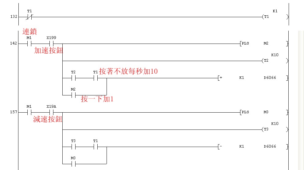

用两个按钮来控制变频器升速和降速这样的程序,请问这样的程序能编吗,如果哪位高手有能传上来吗?多谢

这程序不就是一个累加指令ADD,然后判断一下是否达到变频器的最大值了。另一个按钮不就是SUB指令然后判断是否到变频器最小值了。

具体要看做怎样的加减速?
2个按钮?一个控制加速?一个控制减速?DA模块控制么?
如是的话。
(1)加速按钮导通,可按比例加速(比如1.3倍的速度)
(2)减速按钮导通,可按比例减速(比如0.7倍的速度)
倍率按实际情况调试,要注意加减速互锁!!!!!!!!
以上建议仅供参考!!希望对你有帮助!

是否用DA控制,还是用数据通信?

还不如直接来两个按钮接在变频器的UP、DOWN端子上。

感谢楼上几位热心帮助,没有程序还是搞不了,要用到da控制

变频器本身具有这种功能的。假如用PLC的话,就直接编点动程序。输出接变频器的接线端子。不过变频器的参数来修改接线端子的定义,希望给你帮助
