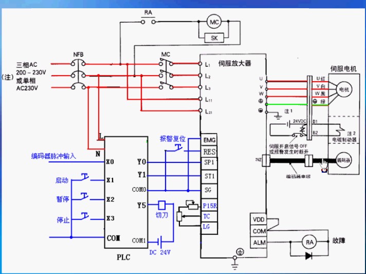

如图,一个FX2N的PLC直接控制伺服可以做到每走一步距离是2MM吗?
控制要求好简单,一个按钮开关。每按一下伺服电机走2MM的行程。传动是丝杆结构

可以做到

计算编码器走2MM多少脉冲就可以了

你 的图是速度控制,你的要求用位置控制简单一点,直接发N个脉冲就可以

完全可以······
看点资料就可以了··

用位置控制简单一点!
