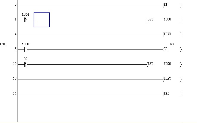

三菱FX-1S用I301进行外部中断 编码器的Z相脉冲接在X3上 如果Y0置位那么在中断程序里可以对编码器的Z相脉冲进行计数吗 如图请指教

不行,对Z相脉冲计数可以直接在中断子程序中+1

明白了 谢谢帮助
