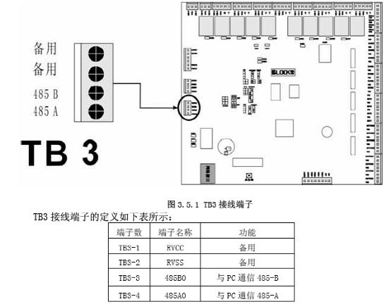

安装前准备:
    门禁控制箱的安装位置 门禁控制箱是门禁系统的核心,门禁控制箱的安装环境直运作;在安装门禁控制箱的第三:安装的位置要便于施工、操作、后期维护; 在安装门禁控制箱时,还有根据现场布线情况合理设计控制箱的摆放位置;当只有一个控制箱时,倘若控制器只控制部多于两个门控点那么控制箱的与门控点的距离最好米以内;在下面布线需求里边会详细介绍线材标准;
布线需求:
    1.电源线:
      主电源:220V交流电;
      锁电源:RVV,最长100米(2*1.0 mm2 );
      RVV,最长35米(2*0.5 mm2 );
      RVV,最长12米(2*0.3 mm2 );
    2 .读卡器线缆:
       控制器到读卡器电源线材:
       屏蔽双绞线,RVVP,最长150米(2*1.0 mm2 );
       屏蔽双绞线,RVVP,最长40米(2*0.5 mm2 );
       屏蔽双绞线,RVVP,最长15米(2*0.3 mm2 );
    3. 门磁信号线:
       RVV,最长500米(2*1.0 mm2 );
       RVV,最长300米(2*0.5 mm2 );
       RVV,最长100米(2*0.3 mm2 );
    4. 按钮信号线:
控制器与设备安装
    控制箱的安装:
    第一步:根据控制器底板上的固定孔位,在墙壁上的适当位置打孔,打入膨胀螺拴。
    第二步:用螺钉,拧入孔内。
    第三步:将控制器挂在螺钉上,固定在墙壁上。
    第四步:请参照下面的接连图接线。
门禁系统具体接线方法 下载门禁系统具体接线方法 下载

能看一看,实际连接线吧

实际接线图呢????

实际接线图压缩文件里有。
