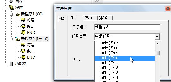

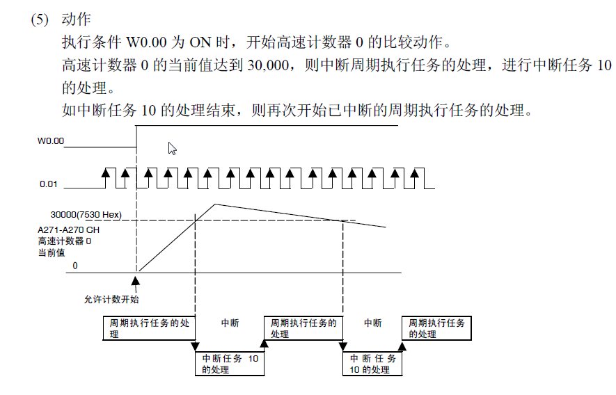

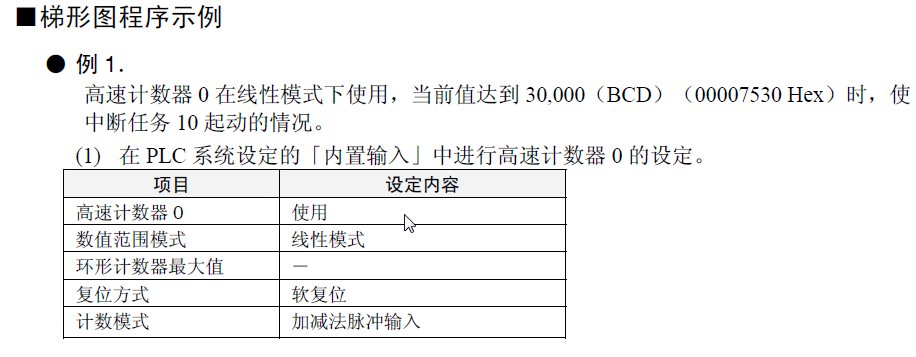

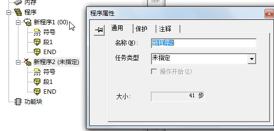

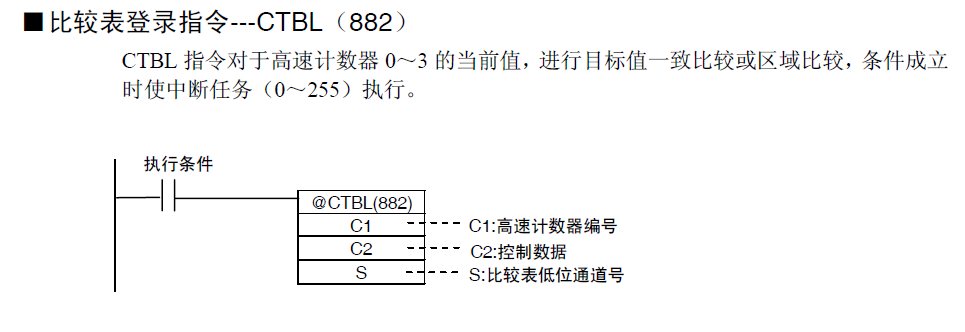

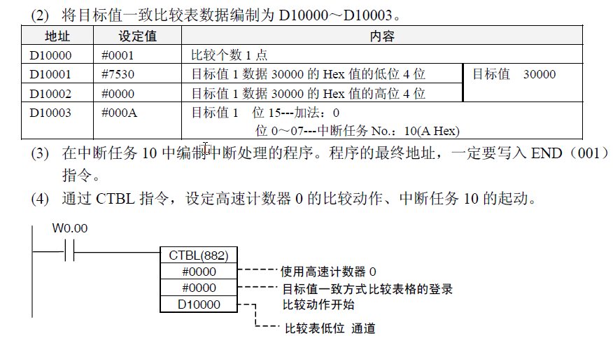

一直看不懂欧姆龙的中断和计数复位指令的用法 如图是我编的一个关于中断和软件复位的小程序 不知道能不能用 请高手指点 谢谢

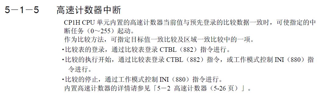

描述:中断程序
看了你的程序 不行呀。
CP1H 手册有详细说明,
可以用PLC  测试下,就弄明白了!

    2楼  发表于: 2011-05-01 23:39
    CP1H 手册有详细说明

    能提供一个简单的梯形图 让我参考一下吗 看手册看的不太明白

    修改了一下 高手看看还哪有错误 请帮忙指教
    附件: 欧姆龙中断和高速计数复位程序.rar (4 K) 下载次数:419

    硬件没有 看这个程序我理解的有没有错误

    写了一段,给你做参考,在附件。
    附件: 欧姆龙中断和高速计数复位程序2.rar (4 K) 下载次数:452

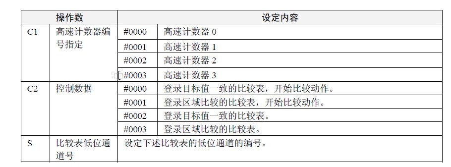

    1、D0的值不是在编程软件内存里设置吗 应该怎么设置  是用D0还是用其他寄存器 这个有规定吗
    2、在程序MOV里输入常数应该是#还是&    有什么不同
    3、在登录比较表时 前面的开关应该是常通的吧
       这是我的理解错的地方请指教
