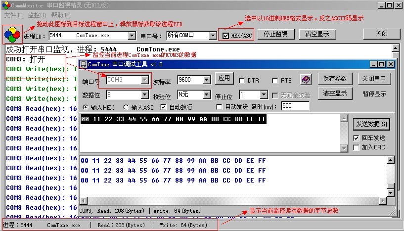

自己做PLC 通讯时使用过,非常方便。
CommMonitor 串口监视精灵(无DLL版)
软件描述
CommMonitor 侦测、拦截、逆向分析串口通信协议, 是侦测RS232/422/485串行端口
的专业工具软件,是软硬件工程师的最佳助手。CommMonitor 能侦听、拦截、记录、分析
串行通信协议,让您对应用程序操作串行端口的过程和细节,让您及时的模拟被侦听程序
或设备的数据、控制流,提高工作效率。
功能描述
1、新增对虚拟串口的监视,改变了原来CommMonitor3.0不能对虚拟串口的监视;
2、无DLL无驱动,不会对全局进程进行HOOK,只对指定的进程进行HOOK;
3、使用纯API全新编写了所有监视模块,安全稳定高效;
4、不会占用串口(COM口),只会对相关的API进行拦截;
5、可以在串口打开后监控,一改有些监控软件只能在打开前监控;
6、能捕获串口(COM口)的打开、读写数据 、关闭操作,并能同时监视指定进程的最多255个串口;
7、可以直接拖动窗口捕获图标到目标进程窗口上选取进程;
8、软件免费,无任何功能限制,操作简易下载打开即可运行,勿须安装;
9、可能会和卡巴斯基或其他杀毒软件发生冲突,卡巴斯基会拦截串口监视精灵的HOOK API线程注入过程,使用
时如发现有此问题请关闭卡巴斯基,或将串口监视精灵添加到卡巴斯基的信任列表中,如何添加:打开卡巴斯基,单
击[设置]-[保护]-[主动防护]-[程序完整性保护]-[设置]-[关键程序]里添加 串口监视精灵即可。 不要对无关的进程
进行HOOK;
10、提供SDK二次开发接口DEMO, DLL文件位置:SDK二次开发接口\bin\PMonitorComm.dll
ComTone 串口调试工具 功能说明: v1.0
1、 串口打开后,可随时修改通讯参数,只需要按一下应用;
2、 输入HEX: 用户输入数据看作16进制字节,不区分大小写,接收的会显示为16进制HEX格式;
输入ASC: 用户输入数据看作ASCII字符,接收的也会显示为ASCII字符;
自动换行: 是否在接收与发送的数据之间自动换行显示;
DTR/RTS: 选中后相应针变高电平,用于一些无源485/422转换器;
3、 选中“回车发送”,输入区内按回车相当于按发送按钮,如想输入多行,可用Ctrl+回车;
不选中,则输入区内可用回车分行;
4、 CRC校验,加入了16位CRC校码放到每次发送的字节数的最后两位;
5、 用户输入(从串口输出)的数据显示为绿色,从串口输入的数据显示为蓝色;
文件清单
CommMonitor.exe 串口监视工具
CommMonitor.jpg 串口监视工具界面截图
commmonitor.chm 串口监视主题帮助CHM文档
Readme.txt Readme文档
CommTone.exe 串口调试工具
