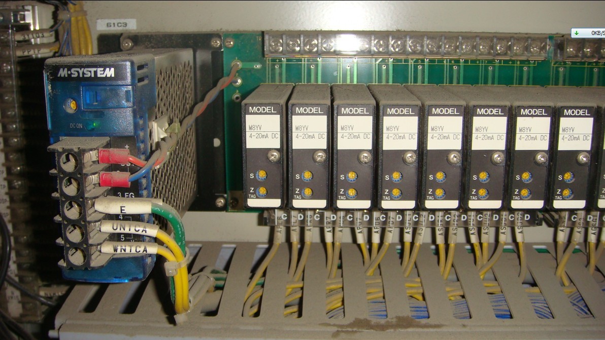

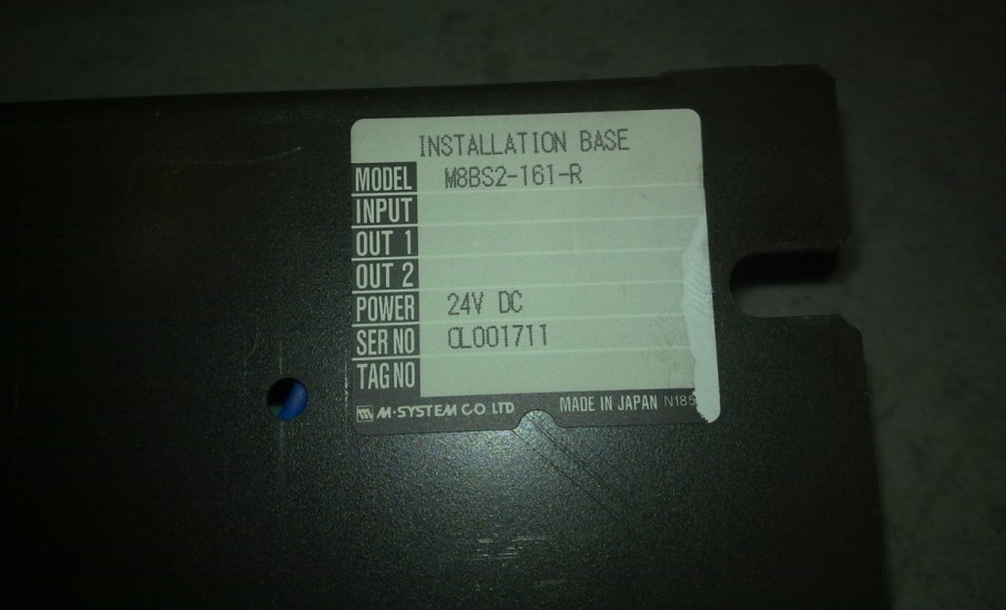

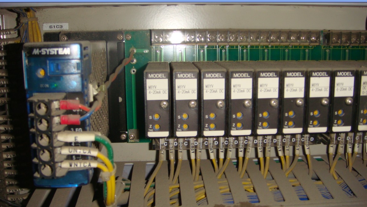

恳请大家有没有用过,有没有说明书能发给小弟一下。或者 劳烦告诉一下说明书的下载地方!!!谢谢 。 有说明说的劳烦大哥们发我邮箱
mynamegujian@163.com
。谢谢 有知道这个模块的 可否留下个QQ 联系一下!!谢谢大家

光纤放大器,我们公司也有,只不过没有这么多而已

这个不是数摸转换模块么…4到20mA的。请教有说明书么!

模拟量模块

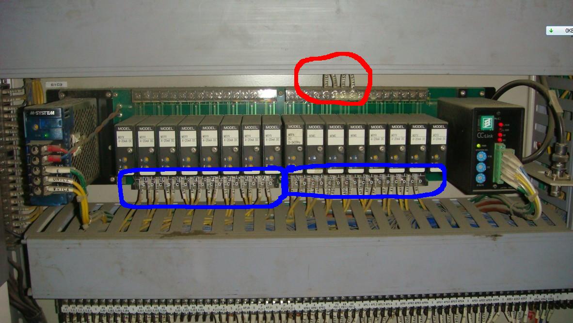

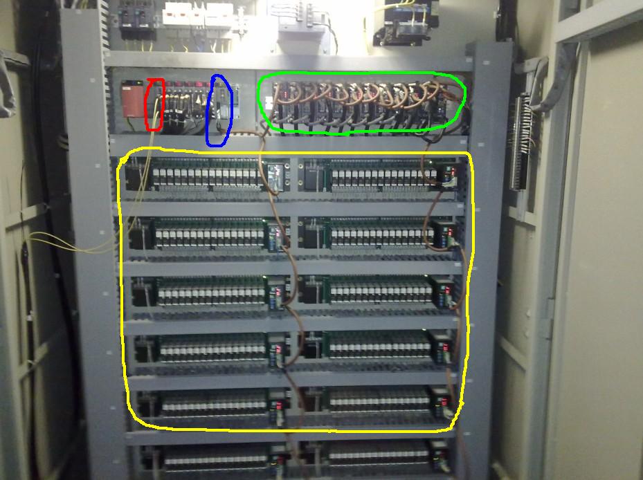

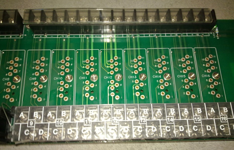

应该是支持CC-LINK 协议网络的远程IO模块
这个远程IO模块,可以有数字量输入输出,模拟量的输入输出
你这台设备的PLC应该是三菱的PLC,
[ 此帖被e_newboy在2011-04-27 11:34重新编辑 ]

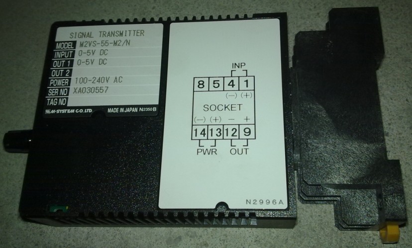

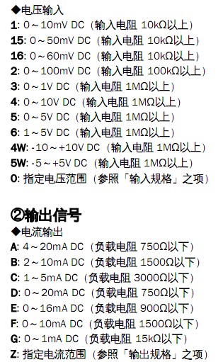

了解一点 我来说说吧

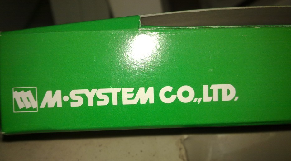

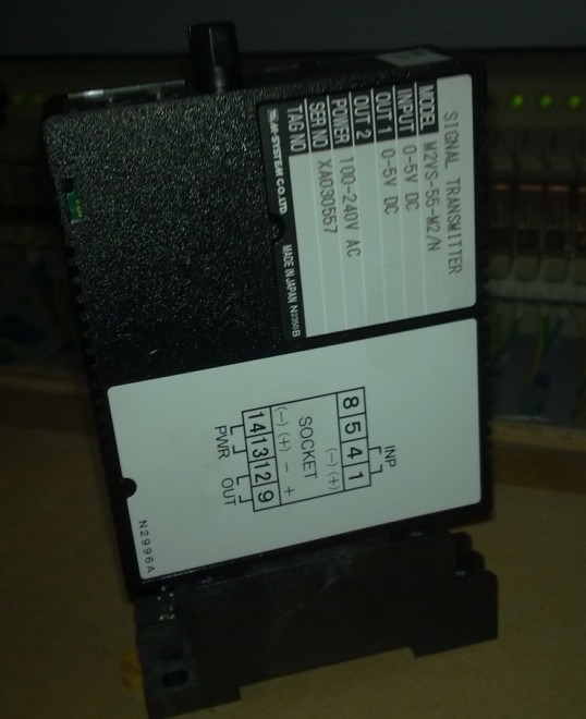

首先这是日本爱模系统株式会社的产品 ;楼主的是紧凑型的一会上图

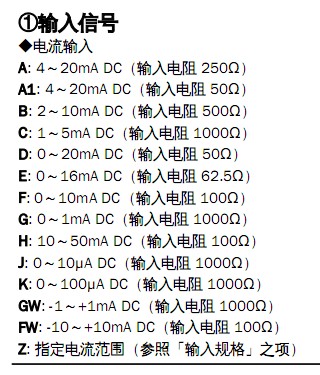

这个东西功能就是信号之间的转换
比如 输入是0~5V的信号 输出可以转换成0~20ma 的信号
也就是说 外部输入信号是2.5V 那输出信号就是10ma
由于它支持三菱的CC-LINK网络 可以直接被PLC通过CC-LINK网络读入
所以在大批量的信号输入时被采用

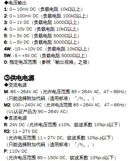

关键只要知道输入信号 输出信号 以及供电电源
