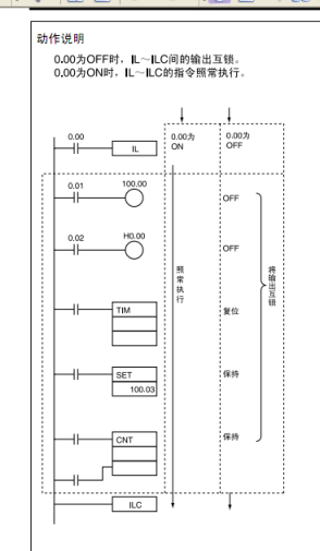

哎,这欧姆龙的IL互锁指令到底应该怎么理解啊?到底锁程序的什么地方?

相当于三菱的主控-MC ,起一个公共触点的作用。

IL ILC可以嵌套使用 要想嵌套的程序有动作。必须IL指令条件等于1 。为0是程序不会被执行的

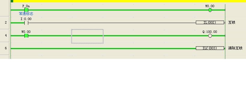

描述:这个是怎么回事呢
这个是怎么回事呢,IL没接通,下面的程序也执行了啊

100.00是空心的!!没有输出
