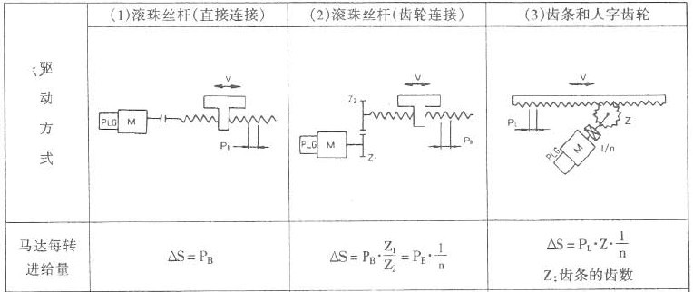

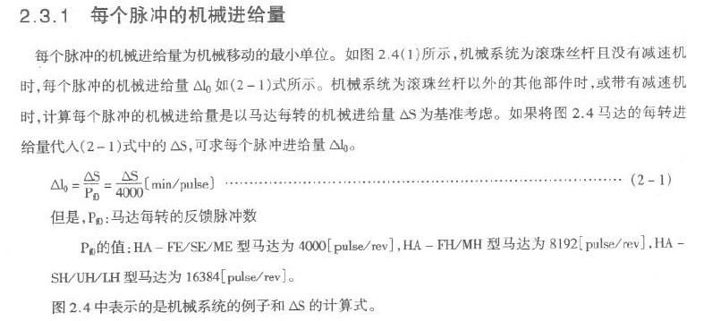

大家好 问一下怎么把伺服放大器发出的脉冲让电机转的圈数转换成位移?

这个是要计算的,和你使用的丝杠和电机有关。

大概怎么计算呢?这点还没想明白

丝杠螺距*(指令脉冲数/编码器每转脉冲数)
不知道对不,记忆中是这样的,仅供参考

先看电子齿轮比是多少,然后在看负载的滚径还有伺服的编码器的类型,才能算

6楼说的 那要怎么计算呢 有计算公式吗

这个是定位模块和伺服放大器完成的事情
你不需要去管
你要做的就是将参数设置好
