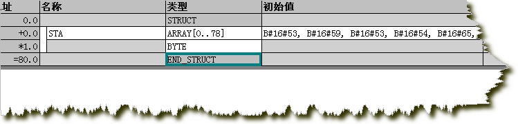

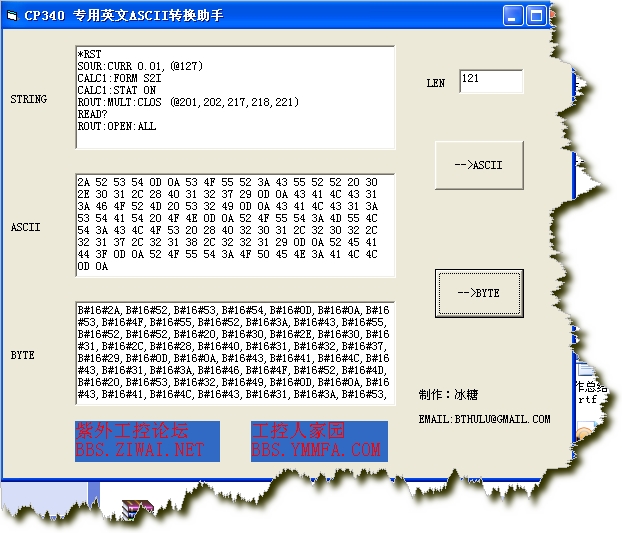

由于最近一个项目上用到10几个CP340和仪表通信,需要经常试验各种指令,CP340发送数据的时候是以ASCII形式的,手动算了2个后实在吃不消,就花了几分钟时间写了这么个小东东
发上来,说不定别人也能用的到

另外 这个软件 是怎么做的 能大体说一下用什么软件打包的 VB?
