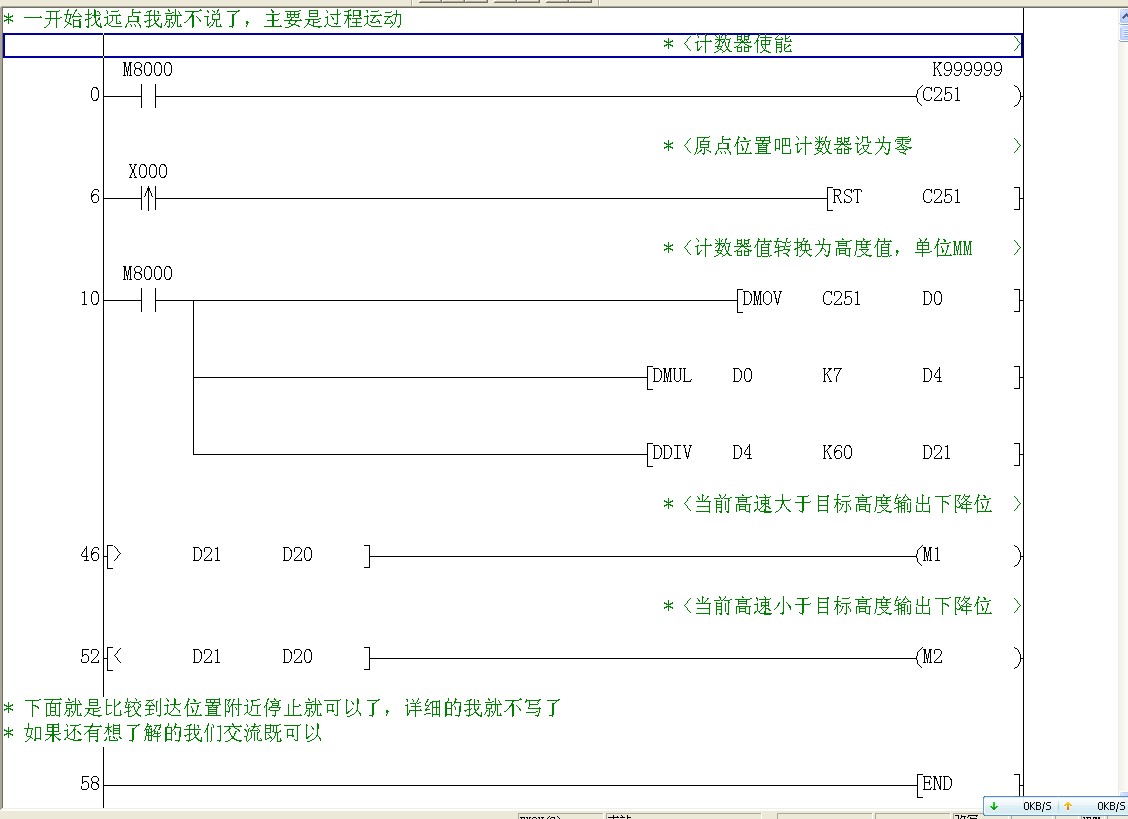

是网上下的PLC的例子,我的软件打不开,谁可以打开,因为程序不长,把打开后的截图发过来,几张图片要可以拼起来的哦

打不开了,GPPW文件被破坏了,原因可能是别人在GPPW文件后加了gpj 的后缀名,使文件损坏,是不是别人给的程序啊,被忽悠了吧

一般都采用高速指令来做。
