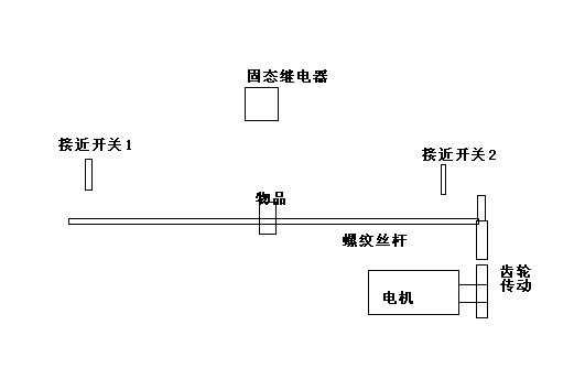

不知道这样是否可行?
1.接近开关是有三根线的
2.一两秒就切换是否会很大影响电机寿命
谢谢师兄高手们求解答

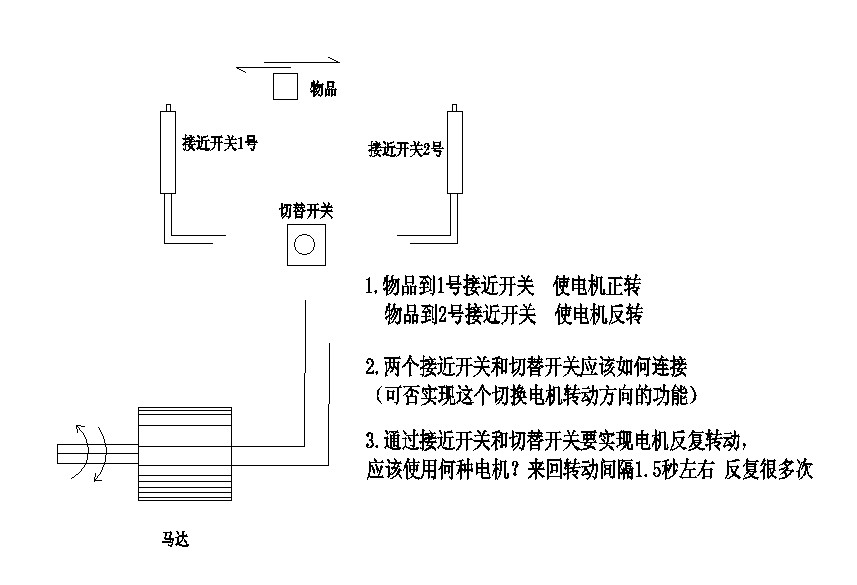

三芯的接近开关,加中间继电器就可以。一辆秒就切换电机的方向,肯定对电机的寿命有很大影响。
选用沪工三芯 继电器能说一个具体型号给我么 我想先做一个试试  电机应该选用三相交流电机么? 谢谢yangjiejie

因为对实物连接不是很懂  请教下  我如果买两个三芯接近开关  继电器应该买那种? 可改变转动方向的电机应该买三相交流电机?  能否帮花个简单示意图连接啊 谢谢大侠

接近开关还要分NPN和PNP,还要分常开和常闭!一两秒的话我建议你用伺服电机!普通电机做不到!
精度要求不高 一秒半 切换下电机正负极   交流电机做不到?求解谢谢

普能异步电机正反转太频繁了,有个加速和减速的过程!
加速和减速这问题不大

1.2秒钟就换向,一般电机受不了

连续很多次,电机正反转间隔为1.5秒,一般电机肯定达不到要求,用气缸,或者油缸来驱动动作吧。

用气缸,或者油缸来驱动动作吧???可能人家没有气源啊还是电机方便

如果用高速电磁离合器呢。比用伺服便宜。
