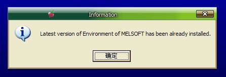

描述:安装环境时提示错误
描述:安装软件是提示错误
安装了好几次了都无法安装,我把别的三菱的软件都下载了从新安装也是不行,非常郁闷啊,希望哪位高手指点啊。

提示先卸載在來安裝
可是我已经卸载了啊,没有了

清理注册表,删掉相关的键值再试试
我用的安全卫士360清理过了啊,可还是不行,真郁闷啊

我开始也出现这样的问题,后面EnvMEL用高点版本就OK了
