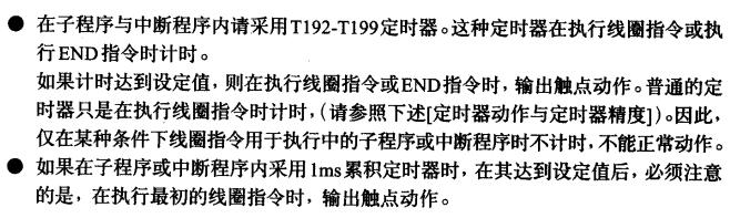

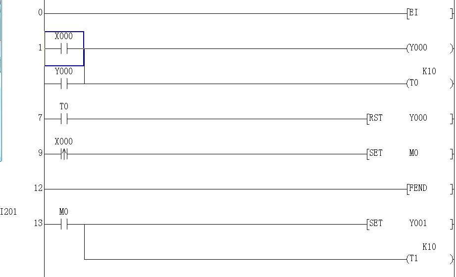

这个中断程序中,程序有问题吗?T1定时器怎么工作的,监控为什么T1不计时。

X0上升沿触发,M0保持得电1秒后T1动作

外部触发中断后,监控显示Y1 已动作T1却没有计时,怎么回事?

给PLC断下电 试试
