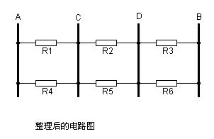

你看一下整理后的电路图,计算应该没有难度
RAB=15

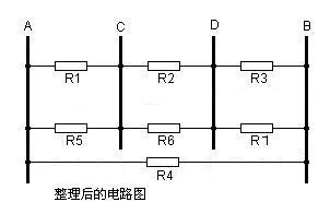

R7在哪里?

那位前辈15欧有点误差。6欧才对,国际标准。

我也算得6欧,中学生都能算得出的问题来了,关健是能画好等效电路

引用第2楼王诚侃于2011-04-17 16:54发表的 :
R7在哪里?
看样子招算计了,不是来学习的
是来考人的
悲哀啊,干了十几年电工了
这么简单的题竟然算错了
顺便更正一下
RAB=6
