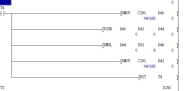

请教,三菱高速计速器  DSUB C251 C251 是什么意思?结果得到什么?
C251
请问  DSUB D40 D42 D44   (D44得到结果是什么意思?)

从上到下说:
DMOV  C251 D40的意思是把C251的当前值传送到D40和D41中(因为是32位操作所以占用两个数据寄存器)。DSUB D40 D42  D44的意思是用D40 D41里的数值减去D42 D43里的数值等于的数值存放在D44D45中。DMUL D44 D52 D46意思是用D44D45里的数值乘以D52 D53里的数值等于的数值存放在D46D47中,最后DMOV C251 D42是把C251的当前值传送到D42D43里。最后D44里的值是零。

感谢汇荣铝业回复!
但是您还是没有说明D44数据有何用意?
   当编码器正转器,这个D44得到的是一个正的数值,反转时得到负的数值!

3楼  发表于: 2011-04-15 14:17
引用第2楼zhangyjxf于2011-04-15 11:43发表的  :
感谢汇荣铝业回复!
但是您还是没有说明D44数据有何用意?
这就的看你设备的控制要求了,要不然除了编这个程序的人之外谁也不知道这个D44是干什么的。

4楼  发表于: 2011-04-15 20:05
D44内的数据是T4时间内编码器的计数差值。
通俗的说,这段程序可以让我们看到设备运行的速度。

6楼  发表于: 2011-04-17 23:59
感谢版主和汇荣铝业回复,可能是用过测速度!如果我一个600P的编码器,改用360P 得到的D44会不会小的点呢?

10楼  发表于: 2011-07-01 06:17
多少线的编码器好像主要是影响精度,计数器记录的值一样
