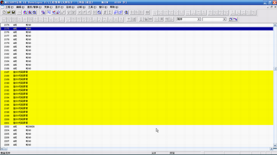

A1Ncpu的PLC诊断为代号15错误,ERROR常亮,RUN闪亮,各位老师要怎样处理呀?指点下

在異常代碼清單中查找對應型號的代碼,這樣就知道你的問題點了

GX-DEVELOP软件诊断工具帮忙

查了,发现程序变成这样了。是什么原因产生的,还能恢复程序吗?多谢大家指点呀

从装一看看
下程序
