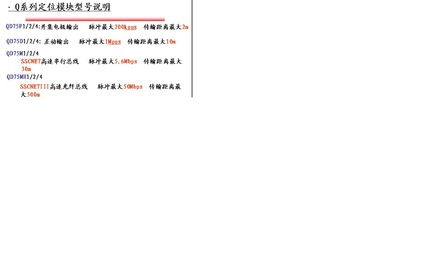

  我有个问题还希望各位高手能够不吝赐教给予指导啊!
  在QD75的软件GX-CONFIGURATOR 中,有两个参数,一个是PULSE PER ROTATION,和TRAVEL PER ROTATION,不知道它们是依据什么设置的?是不是可以随便设?如果单位选择的是脉冲的话,又怎么把travel per rotation转换成距离?在QD75D设置中,有很多都是用初始值20000,而QD75M中用的多是131072和其它值,这是为什么啊?我还发现一个问题,就是,QD75M和QD75D它们连的驱动器中,QD75M连的是三菱自己的驱动器,而QD75D连的多是其它厂牌的驱动器。它们到底有什么区别啊?

PULSE PER ROTATION就是编码器的反馈
TRAVEL PER ROTATION根据你设的系统而不同

QD75M只有与三菱的放大器-B系列的才能组成三菱sscnet高速串行总线

8楼  发表于: 2008-08-02 09:22
忘了传图片了,不好意思
