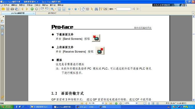

上传和下载是不是搞反了?我的中文软件第一个是发送,第二个是接收。要吧pro face的画面读出来到电脑上该选哪个?我只需要把程序读取到电脑上,手册写的不清不楚,请问有高人详细指点么!或者发我一个详细使用的手册…感激不尽!

发表于: 2011-04-07 21:48
这个是图片。

看圖標都已很清楚了,箭頭向外就是讀出(上傳),箭頭方向指向人機就是寫入(下載)

看图标 箭头指向触摸屏是往屏里写程序

上传是从屏幕————》电脑,
下载是从电脑写入数据到触摸屏。

需要把程序读取到电脑上,点击上传画面按钮。
