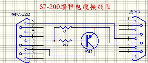

小弟第一次接触西门子PLC 现手上有个 S7-200 CPU224 用软件搞半天就是连不上PLC 求软件设置方法

去淘宝网买一个USB转RS485编程电缆,约65元,我买了一个很好用的。
