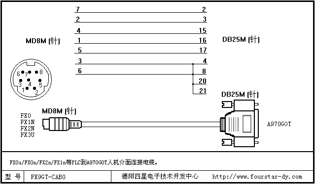

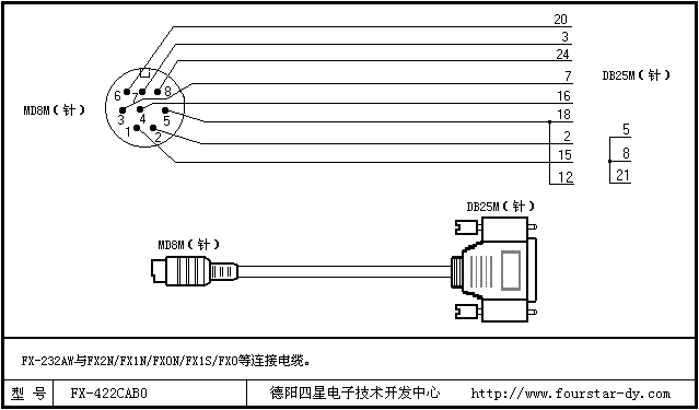

有需要的可以看看,挺全挺详细的三菱FX系列、A/QnA系列PLC与GOOT间的通信电缆;
以及三菱FX系列、A/QnA系列PLC与计算机的通信电缆详细接线图
RS232接口的三菱Q系列PLC编程通讯电缆.rar
(7 K) 下载次数:316
FX-232AW与FX2N FX1N FX0N FX1S FX0等连接电缆2.rar
(7 K) 下载次数:298
FX-232AW与FX2N FX1N FX0N FX1S FX0等连接电缆.rar
(7 K) 下载次数:282
三菱GT11 GT15触摸屏连接FX A QnA系列PLC电缆.rar
(7 K) 下载次数:255
三菱GT11 GT15触摸屏连接FX3U FX1N FX2N 系列PLC电缆.rar
(7 K) 下载次数:267
三菱GT11 GT15触摸屏串口编程电缆.rar
(6 K) 下载次数:253
三菱FX-232AW FX0N-232ADP 50DU连接计算机编程电缆.rar
(6 K) 下载次数:253
