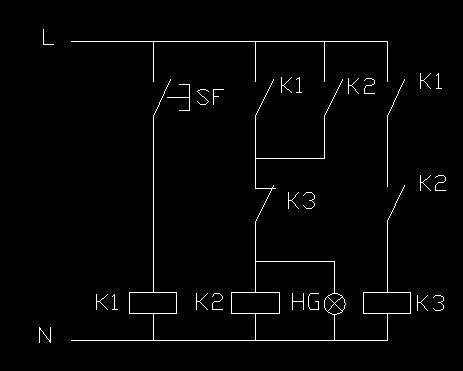

如题,各路高手鉴定鉴定

不明白你用在哪里?好像太过麻烦化了。告诉我你是有在什么地方,什么用途。有什么材料,也许我可以帮到你。

没有特殊用途,师傅交代的题目!您什么什么更简单的方法吗?谢谢

你这样的线路会让灯泡一闪一闪的.还有可能在你松开按钮的时候灯可能是亮的也有可能是灭的.并不是你想要的,按一下亮再按一下灭.我现在发一个你看看怎么样.

很有创意,真正的单按钮控制,按一下亮,再按一下灭,其实它的适用意义并不大,但你能想出来,说明你很动脑筋。

很有创意,但好像真的不实用

要是按的时间长没放会怎样?

楼主的画的,好像用不了吧
