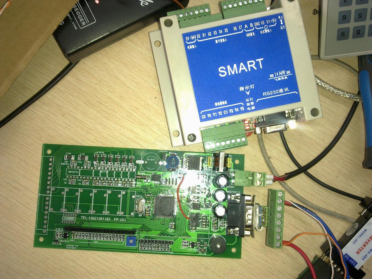

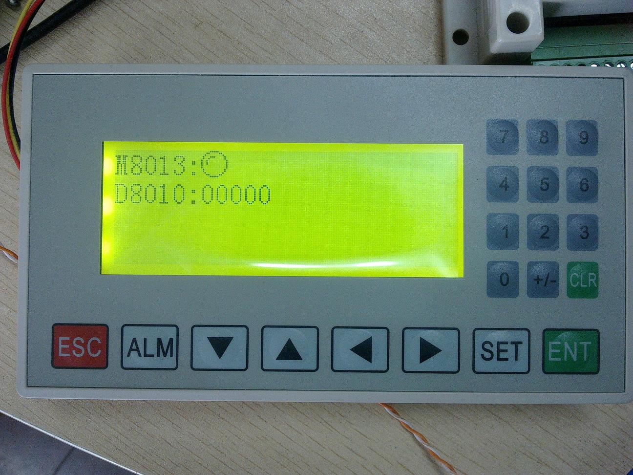

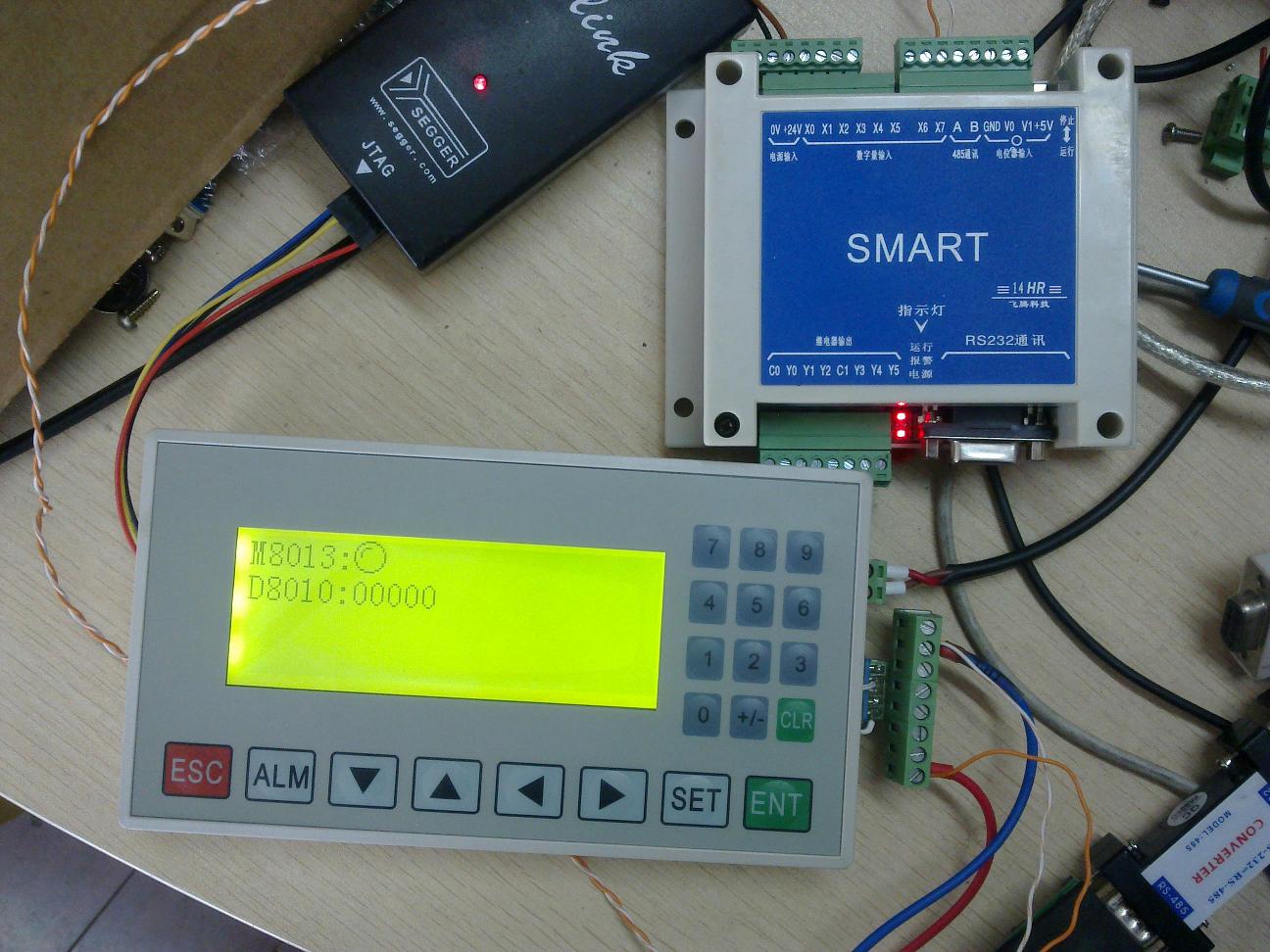

山寨PLC 和山寨文本显示器如下:
PLC和文本均为自行研发,非51单片机之破解版。

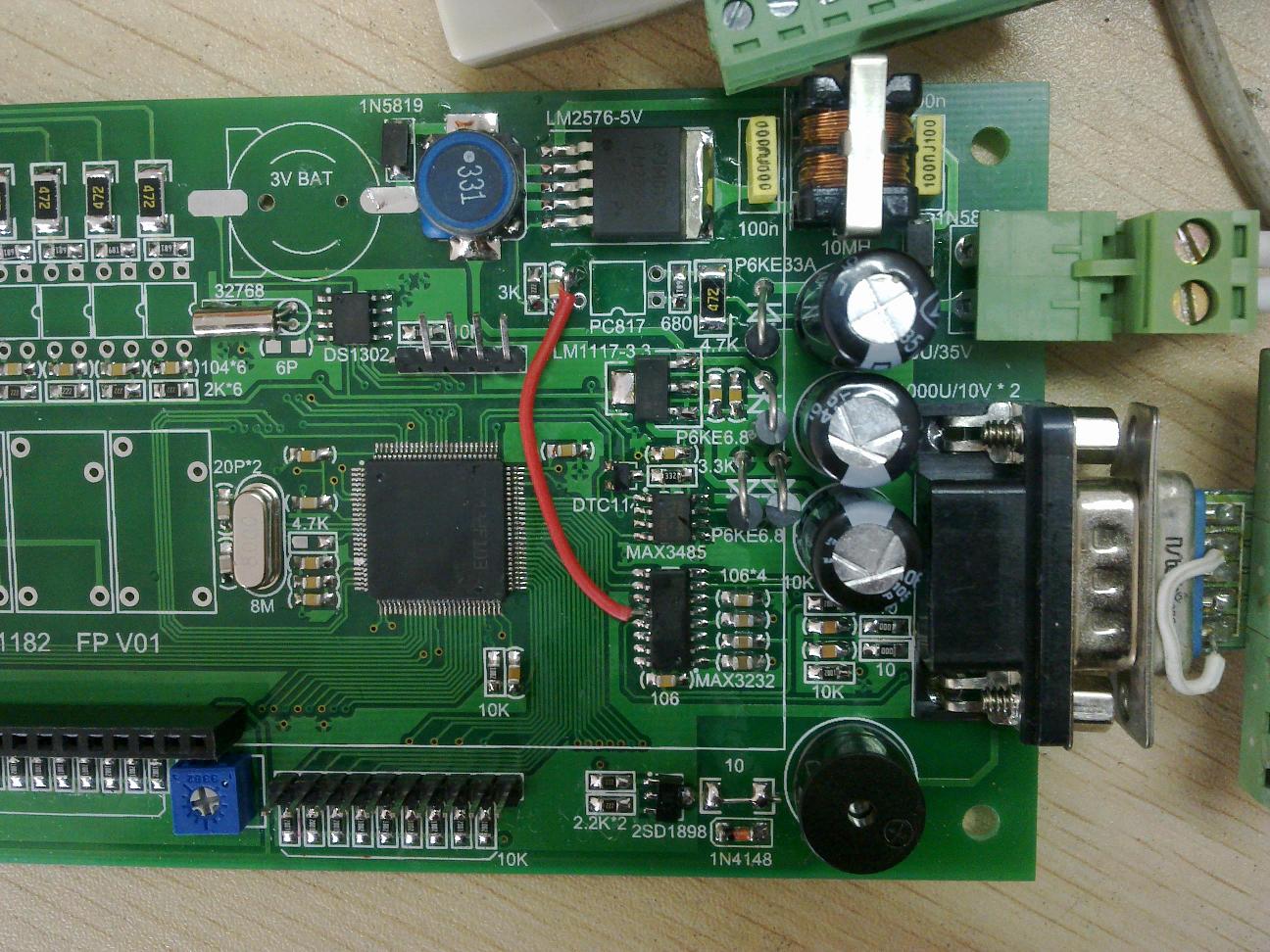

大致是输入部分,RC滤波电路,光电隔离,单片机部分,继电器输出,电源部分,显示部分。
